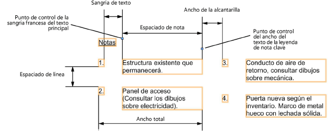

Sangría del texto de la nota |
Ajusta el valor de sangría francesa para el texto principal de leyenda. |
Espaciado de nota |
Establece el ancho del cuerpo del texto de la leyenda de nota clave. |
Espaciado de línea |
Establece el número de líneas así como espacio entre las notas. |
Núm. de columnas |
Seleccionar el número de columnas para el texto de leyenda de nota clave. |
Ancho de la alcantarilla |
Cuando se selecciona más de una columna para el texto de leyenda de nota clave, establece la distancia entre las columnas. |

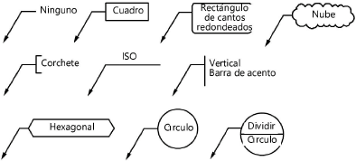

Presentación de indicador |
El parámetro define la presentación del indicador en caso de números o letras de nota clave. Ninguno: no se muestra ningún indicador de la leyenda de nota clave. por llamada: el estilo de indicador usado para la llamada también se muestra en la leyenda. por leyenda de nota clave: la leyenda de nota clave controla el estilo de indicador para las llamadas. Escoja el estilo de indicador. |
Estilo de indicador |
Si define la presentación del indicador bajo control de la leyenda de nota clave, el parámetro especifica el estilo del indicador que va a aplicar a las leyendas de nota clave y a las notas clave. Para colocar el texto de llamada tanto por encima como por debajo de la línea en el estilo de indicador de Dividir círculo, pulse Intro (Enter) entre las líneas de texto.
Radio de esquina RR |
El parámetro define el radio de las esquinas redondas en los estilos de indicador de rectángulo con cantos redondeados. |

La leyenda de nota clave contiene puntos de control, para ajustar la sangría francesa y el ancho de texto, directamente desde el dibujo.
