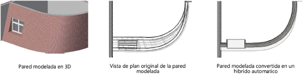

Convertir una geometría 3D en un objeto híbrido automático permite que el objeto aparezca según se desea en la vista de plan 2D y, al mismo tiempo, la apariencia 3D permanece sin cambios. Esto resulta especialmente importante para los flujos de trabajo de Modelado de información de construcción (BIM, por sus siglas en inglés) y para quienes modelan geometrías 3D de formas libres, pero también necesitan dibujos de planos. La configuración de híbrido automático proporciona un control total de los atributos de presentación 2D, con parámetros clasificados de forma independiente para la apariencia del plano de corte y extensiones por encima y por debajo del plano de corte.

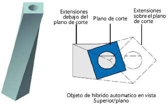

Para establecer la ubicación del plano de corte y especificar la apariencia del híbrido automático, pulse Apariencia 2D en la paleta Información del objeto.
Se abre el cuadro de diálogo Apariencia 2D. Pulse la pestaña Plano de corte y establezca los parámetros deseados.
Elevación
Establece la elevación del plano de corte; el plano de corte es la intersección de un plano XY imaginario y la geometría del objeto. Cuando el plano de corte de la capa de diseño esta habilitado (se necesita Vectorworks Architect), la elevación del plano de corte híbrido automático es establecido al mismo valor que el de la capa de diseño, asegurando una apariencia de plano de corte uniforme para la capa.
Especificar si la elevación es relativa a la capa o a la planta (se necesita Vectorworks Architect). Se define el plano de corte según la elevación fija y no se desplaza con el objeto. En lugar de ello, si mueve la elevación del objeto, el plano de corte aparece en un lugar diferente en el objeto. Si el plano de corte no interseca el objeto, el plano de corte no se presenta en pantalla, pero sí el objeto.
Mostrar plano de corte
El parámetro muestra el plano de corte del objeto de híbrido automático.

Pulse las pestañas Plano de corte inferior/Plano de corte superior para establecer la apariencia del híbrido automático debajo del/sobre el plano de corte.
Mostrar extensiones debajo del/sobre el plano de corte
El parámetro muestra las extensiones del objeto debajo del plano de corte o sobre él.
