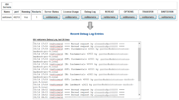

Presentación del registro de depuración
Acceso: escoja Uso > Ver registro de depuración en el menú Site Protection System.
De manera alternativa, pulse Status en la pantalla principal Server Administration para acceder a la pantalla Status. Ahí pulse vektorwrx en la columna Debug Log.
Descripción: muestra las últimas 20 líneas de información sobre el servidor ISV en la ventana de comandos del servidor Vectorworks Site Protection. La información consiste principalmente en los registros de clientes Vectorworks usando o devolviendo licencias.
Le será más cómodo acceder a muchas de estas funciones en el menú Site protection system (sistema de protección del sitio web). Consulte el tema Site protection System Menu.
Debe generar el registro de depuración antes de poder registrar datos. Siga las instrucciones del caso en el tema Switching to a different Debug log file.
Pulse Refresh para recargar la información Debug Log. Pulse BACK para regresar a la pantalla previa.
Verá la información siguiente en el registro de depuración (Debug Log) de ejemplo:
OUT: fundamentals v2021 by XXXXX (muestra la fecha en que el cliente comenzó a usar la licencia).
IN: fundamentals v2021 by XXXXX (muestra la fecha de devolución de la licencia).
