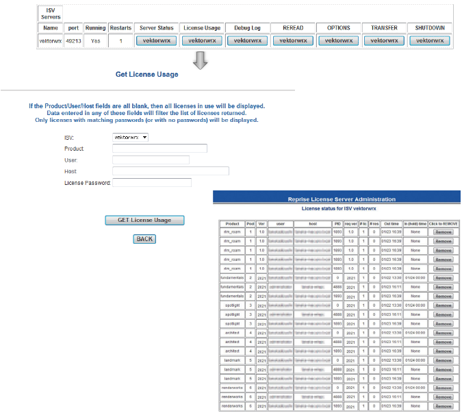

Estadísticas ISV
Acceso: pulse Status en la pantalla principal Server Administration para acceder a la pantalla Status. Luego pulse vektorwrx en la columna Server Status.
Descripción: en las estadísticas de vektorwrx se incluye la información de carga del servidor ISV. Consulte los detalles adicionales en el tema ISV server status.
Estado de la licencia
Acceso: pulse Status en la pantalla principal Server Administration para acceder a la pantalla Status. Ahí pulse vektorwrx en la columna License Usage.
De manera alternativa, pulse Status en la pantalla principal Server Administration para acceder a la pantalla Status. En el área del grupo de licencias, pulse Uso en la columna Mostrar uso de licencia.
Descripción: según lo descrito en el tema License usage status, verá las licencias en uso actualmente.
