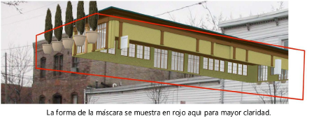

Renderice la vista Camera Match y ajuste el encuadre de ser necesario.

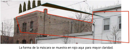

En el modo de encuadre Editar anotación, pulse la herramienta y bosqueje un objeto de polilínea sobre el área del modelo a enmascarar.
Una vez dibujado, el objeto máscara trae las partes de la foto que contiene al primer plano del modelo. Ahora las partes de la foto que necesitan trabajo pueden ser vistas. Esta máscara es temporal y es eliminada después de la colocación de la máscara final.
Usando la herramienta Máscara de Camera Match dibujar otra polilínea solo sobre las partes de la foto que necesitan estar en el primer plano del modelo.

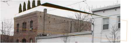

El objeto máscara Camera Match final es creado después de dibujar la polilínea. Elimine la máscara temporal y examine los resultados. De ser necesario, haga doble clic en la máscara para entrar en modo Editar punto. En este modo puntos individuales pueden ser movidos, agregados o eliminados.

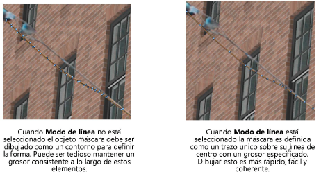

Modo de línea
Otorga sin relleno a un objeto máscara, y solo enmascara sobre un trazo del Ancho de línea especificado. Esto es útil para enmascarar elementos delgados y lineales como cables eléctricos y ramas de árboles.
Convertir trayectoria en contorno
(se necesita una máscara de Modo de línea)
Convierte un objeto máscara de modo de línea seleccionado en una máscara regular (Modo de línea no seleccionado), otorgándole un trazo que coincide con la forma del contorno de la máscara de modo de línea. Esta máscara facilitar el dibujo de máscaras de forma lineal que necesitan ser editadas para agregar variaciones a sus grosores.
Una vez convertida, la máscara no puede ser convertida de vuelta a Modo de línea.

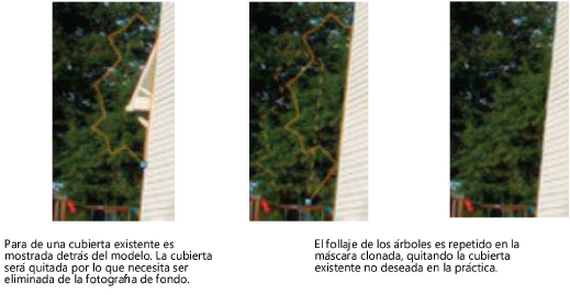

Clonar un área con una máscara Camera Match
Conjunto de herramientas
Visualización
Para clonar un área con una máscara Camera Match:
Según lo descrito previamente, usar la herramienta para colocar una máscara sobre el área deseado para la imagen clonada.
Seleccione el objeto máscara. Seleccione Modo clon en la paleta Información del objeto.
Un controlador es colocado en el objeto máscara.
Cuando el objeto máscara es seleccionado un resalto de contorno punteado también aparece en la ubicación del ajuste. Esto indica el área de la foto usada para el clon.
Mueva el controlador a un área en la imagen a clonar; esa parte de la foto aparece en el objeto de máscara.
Ejemplo de clonar, escalar y girar con el objeto de máscara Camera Match
Ejemplo de modo de línea con el objeto de máscara Camera Match
