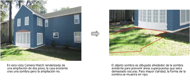

Para colocar una sombra de Camera Match:
Pulse la herramienta mientras se está en modo de encuadre Editar anotación.
Dibujar un objeto de polilínea sobre el área del modelo que necesita una sombra.
Las configuraciones de una sombra de Camera Match seleccionada pueden ser editadas en la paleta Información del objeto.
