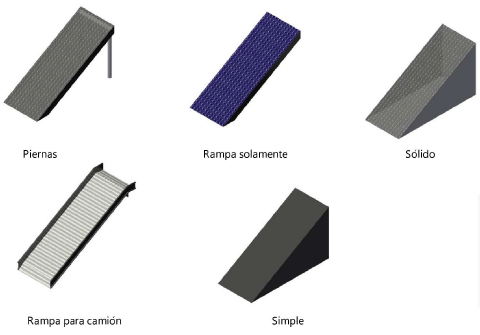

Estructura |
Seleccionar el estilo de rampa de escenario.
