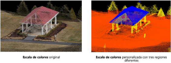

Para usar un perfil de color predefinido para un objeto de nube de puntos, seleccione una Escala de colores en la paleta Información del objeto, o defina el perfil de color Personalizado a puntos de código de color en el objeto de nube de puntos por sus alturas Z.
La configuración color Personalizado puede ayudar a visualizar el objeto escaneado de manera más precisa para identificar puntos sobre o debajo del umbral definido, y para seleccionar puntos específicos para la edición. Los puntos dentro de las regiones de altura Z definidas se muestran en el color especificado.

Tras pulsar Aceptar para cerrar el cuadro de diálogo Modo color personalizado, la Escala de colores en la paleta Información del objeto cobra automáticamente el valor Personalizada para mostrar las regiones de color especificadas.
