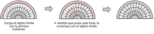

El modo Conectar múltiples objetos recorta o extiende uno o más objetos seleccionados para unirlos a un objeto límite. Solo se pueden conectar objetos abiertos, tales como líneas, arcos, polígonos abiertos, curvas NURBS y líneas. Los objetos cerrados, tales como círculos, rectángulos, y polígonos cerrados solo pueden ser usados como objetos límite.
Como alternativa, use la tecla Alt (Windows) u Option (Mac) en el modo Conectar objeto único para conectar múltiples objetos a un objeto límite. Siga las instrucciones pertinentes en el tema Modo Conectar objeto único.
Para conectar múltiples objetos a un objeto límite:
Pulse el objeto límite, el cual es resaltado en rojo.
Posicione el cursor sobre el primer objeto para recortar o extenderlo al límite; cambia a ser resaltado en rojo. Haga clic para cambiar el tamaño del objeto para unirse al objeto límite.
Continúe haciendo clic en los objetos que quiere que se conecten al límite. Cada objeto al que se hace clic se conecta consecutivamente, hasta que pulse un espacio vacío para anular la selección del objeto límite.
