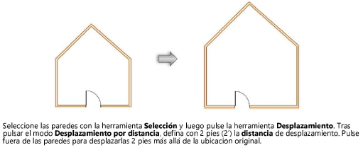

Desplazar por distancia
El parámetro coloca el objeto desplazado a una Distancia específica de la ubicación original, igual que al pulsar el botón de la barra de herramientas para indicar la distancia.

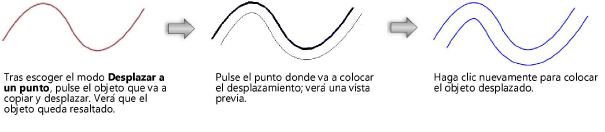

Desplazar a un punto
Fija el objeto desplazado a una distancia especificada por el clic del ratón (lo mismo que al seleccionar el botón de la barra de herramientas).

Desplazamiento de pared
Desplazamiento desde línea central
Desplaza las paredes desde la línea central de la ubicación original de la pared.
Desplazar desde borde más cercano
Desplaza las paredes desde el borde más cercano de la ubicación original de la pared.

Método de desplazamiento
Pulse el objeto a desplazar
Seleccione el objeto que va a desplazar; el objeto queda resaltado. Haga clic para especificar la ubicación de desplazamiento en relación con el objeto seleccionado y para colocar el objeto desplazado. Para continuar desplazando objetos, pulse otro objeto para resaltarlo y, luego, haga clic nuevamente para indicar la ubicación de desplazamiento.
Desplazar objetos seleccionados
Haga clic en el dibujo para especificar la ubicación de desplazamiento en relación con el objeto originalmente seleccionado y para colocar el objeto desplazado. El objeto desplazado ahora está seleccionado; para desplazar desde ese objeto, haga clic otra vez para indicar la ubicación de desplazamiento.
Seleccione el objeto que va a desplazar; el objeto queda resaltado. Mueva el ratón para ajustar la vista previa desplazada si es necesario y pulse el cursor para colocar el objeto desplazado. Para continuar desplazando objetos, pulse otro objeto para resaltarlo y, luego, haga clic nuevamente para indicar la ubicación de desplazamiento.
Pulse el cursor para definir el punto de desplazamiento y pulse una segunda vez para colocar el objeto desplazado. Mueva el ratón para ajustar la vista previa desplazada si es necesario. El objeto desplazado ahora está seleccionado; para desplazar desde ese objeto, haga clic otra vez para indicar la ubicación de desplazamiento.
El programa coloca un duplicado de objeto o el objeto original en la ubicación del desplazamiento, según las preferencias indicadas para este último.
