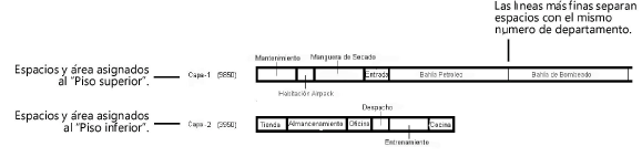

El diagrama de áreas construidas se ordena en filas, que corresponden a las capas del dibujo. Los espacios presentes en cada capa se muestran en filas separadas; el nombre de capa y el área total usados se exhiben a la izquierda de cada fila.
Los espacios en el diagrama de áreas construidas se agrupan por nombre de Departamento (establecido para cada espacio en la paleta Información del objeto). Espacios adyacentes con el mismo nombre de Departamento están separados por líneas finas.
