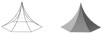

Es posible crear superficies NURBS al girar un perfil sobre una curva guía (guía). Este es un método alternativo, y a veces más sencillo, para crear superficies NURBS, que el uso de la herramienta Membrana, en especial cuando se crean estructuras como carpas.
El comando Girar con guía crea la superficie NURBS al girar una curva NURBS plana alrededor de un eje. El giro se guía por una curva guía sobre un plano perpendicular al plano que contienen la curva de perfil y el eje.

La guía define el alcance de la revolución. Una curva guía abierta genera superficies hasta que finaliza la guía.
