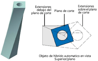

Convertir una geometría 3D en un objeto híbrido automático permite que el objeto aparezca según se desea en la vista de plan 2D y, al mismo tiempo, la apariencia 3D permanece sin cambios. Esto resulta especialmente importante para los flujos de trabajo de Modelado de información de construcción (BIM, por sus siglas en inglés) y para quienes modelan geometrías 3D de formas libres, pero también necesitan dibujos de planos. La configuración de híbrido automático proporciona un control total de los atributos de presentación 2D, con parámetros clasificados de forma independiente para la apariencia del plano de corte y extensiones por encima y por debajo del plano de corte.

Pulse las pestañas Plano de corte inferior/Plano de corte superior para establecer la apariencia del híbrido automático debajo del/sobre el plano de corte.
Parámetro
Mostrar extensiones debajo del/sobre el plano de corte
El parámetro muestra las extensiones del objeto debajo del plano de corte o sobre él.
Intervalo
Escoja el área del objeto que desee mostrar.
Infinito
Presenta el objeto entero debajo de/sobre la línea de corte.
Profundidad/altura limitada
Muestra el objeto debajo de la línea de corte hasta la profundidad especificada/por sobre la línea de corte hasta la altura especificada.
