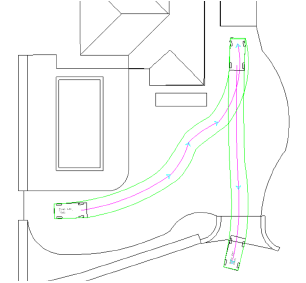

La planificación de la circulación vehicular es una parte esencial del diseño de sitio para arquitectos, arquitectos paisajistas, e ingenieros civiles y de transporte, como también para diseñadores y otras disciplinas. Un análisis de ruta de giro rápida y precisamente simula la holgura horizontal requerida por vehículos en calzadas de baja velocidad, garajes de estacionamiento, estacionamiento, entradas vehiculares, áreas de carga, y más. La ruta de giro de un vehículo es el envolvente barrido hacia afuera por los costados del cuerpo del vehículo, o cualquier otra parte de la estructura del vehículo; una ruta de giro determina si el vehículo hará contacto con obstrucciones verticales. El análisis de la ruta de giro es una especialidad de Transoft Solutions Inc., los creadores de AutoTURN Online. Vectorworks y Transoft se han unido para entregar esta solución a diseñadores Vectorworks.
Este conjunto de características le permite cargar sus dibujos a AutoTURN Online y trabajar con sus herramientas en una ventana de exploración para simular el movimiento de un vehículo, y determinar si hay suficiente holgura para girar, retroceder, estacionar, etc., en base a datos vehiculares precisos. Un grupo de vehículos gratuito está incluido, pero un catálogo global y extenso de todo tipo de vehículos, agrupados con datos integrales asociados, está disponible desde AutoTURN Online por un cargo mensual o anual.
