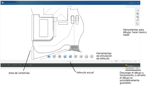

Un resumen básico de las herramientas de AutoTURN Online es proporcionado aquí. Pulse Ayuda en la esquina superior derecha de la ventana del explorador para abrir el sistema de ayuda de AutoTURN, donde puede conseguir más detalles.
Herramientas para dibujar, hacer zoom y medir
Permiten dibujar su propia polilínea directamente en el explorador de AutoTURN Online, hacer zoom, y medir objetos de dibujo.
Herramientas de simulación de vehículo
Selecciona un vehículo y tipo de simulación, cambia las propiedades de la simulación, coloca datos de vehículo en el área de contenido, y establece los colores y la visualización de las diferentes partes del análisis.
Los colores y la visualización seleccionada de las diferentes partes del análisis determinan qué es descargado a Vectorworks.
Área de contenido
Muestra el dibujo cargado desde Vectorworks, y proporciona el área de simulación.
Vehículo actual
Muestra el vehículo actualmente seleccionado.
Cerrar y obtener análisis
Cierra el explorador y envía el análisis del vehículo de vuelta a Vectorworks.
Cerrar
Cierra el explorador pero no envía el análisis a Vectorworks.

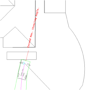

Los problemas con el análisis se indican en rojo.

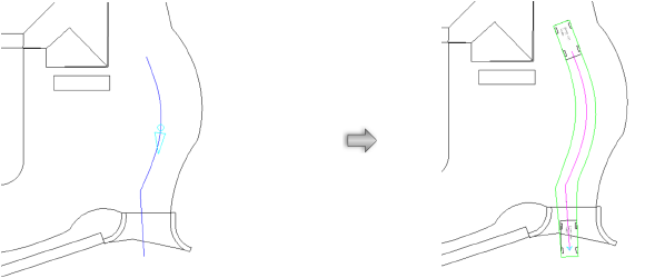

Creación de simulaciones con trayectoria de arco
Una simulación de ruta de arco dibuja un trazado usando las propiedades y restricciones del vehículo actualmente seleccionado. Esta simulación flexible permite experimentar dibujando en tiempo real para explorar diferentes opciones.
Pulse la herramienta Generate Arc Path Simulation (Generar simulación con trayectoria de arco).
Haga clic para establecer la ubicación inicial y el giro del vehículo, y luego arrastre el ratón, haciendo clic para crear vértices a lo largo del trazado, y usando el ratón para indicar la dirección a recorrer.
Haga clic con el botón derecho del ratón y seleccione Terminar para crear la simulación de trazado de arco.
De ser necesario, seleccione el trazado de arco y pulse Eliminar para empezar de nuevo.
