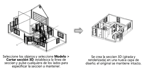

En el espacio de trabajo Vectorworks Fundamentals, el comando Cortar sección 3D corta una sección, o porción, 3D de un modelo 3D mientras deja al modelo intacto. La porción se ubica en una nueva capa.
Para cortar una sección 3D de un modelo 3D:
Seleccione el modelo 3D a sección.
Seleccione el comando (solo para espacio de trabajo Fundamentals).
Haga clic para establecer el inicio de la sección. Dibuje una línea a lo largo del objeto para definir la sección y luego haga clic para colocar el final de la sección.
Al cortar una sección mientras el dibujo está en una proyección superior/plano, el plano de corte (y el borde del corte del objeto) es perpendicular al plano de la capa activa.
Al cortar una sección mientras se está en una proyección 3D, el plano de corte se encuentra perpendicular al plano de trabajo.
Haga clic a un lado de la línea para indicar la parte del modelo a mantener.
El programa Vectorworks automáticamente crea una nueva capa de diseño y fija la sección 3D cortada sobre ella. La capa original permanece intacta.
