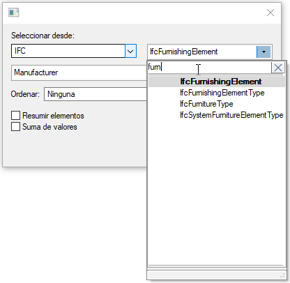

A continuación, se abre el cuadro de diálogo Definir función o campo.
Escoja en la lista Seleccionar desde a la izquierda el tipo general de datos con los que va a trabajar: registros, funciones o estilos. Si tiene instalado Vectorworks Design Suite, también puede escoger información de hojas de datos y de datos de IFC o COBie. Ahora escoja en la lista derecha una categoría más específica en ese tipo de datos; para filtrar una lista larga, escriba el texto de filtro en el campo de búsqueda arriba de la lista.
Escriba el texto para filtrar la lista en el cuadro de búsqueda.
Escoja la función o el campo específico que va a usar en esta columna de la lista debajo de las dos primeras listas. Para filtrar una lista larga, escriba el texto deseado en el campo de búsqueda arriba de la lista.
