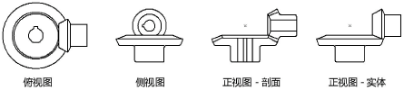

锥齿轮组由齿轮和小齿轮组成。
要插入锥齿轮:
单击“工具和模式”。
单击以放置对象,然后再次单击以设置旋转。第一次在文件中使用该工具时,“特性”对话框出现。设置默认参数。可以稍后从“对象信息”面板编辑参数。

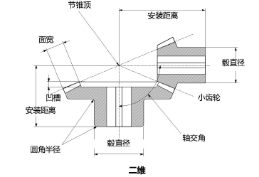

轴交角(度) |
输入以度为单位的轴交角 |
面宽 |
输入面宽 |

安装距离 |
输入从齿轮背面到节锥顶之间的距离 |
毂直径 |
输入毂直径 |
毂投影 |
对于带投影毂的样式,输入毂投影 |
孔径 |
输入孔径 |

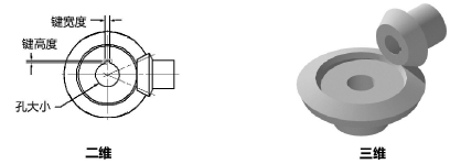

键类型 |
如果该齿轮包含键槽,选择键槽形状(使用 ASME 建议的大小)或选择自定义大小 |
键槽宽度/高度 |
对于自定义键槽大小,输入键槽宽度和高度 |

安装距离 |
输入从小齿轮背面到节锥顶之间的距离 |
毂直径 |
输入毂直径 |
毂投影 |
对于带投影毂的样式,输入毂投影 |
孔径 |
输入孔径 |
键类型 |
如果该小齿轮包含键槽,选择键槽形状(使用 ASME 建议的大小)或选择自定义大小 |
键槽宽度/高度 |

显示齿 (仅三维) |
绘制带齿的锥齿轮
涡旋角(度) (仅三维) |
绘制三维涡旋锥齿轮;指定齿的涡旋角度数 |
