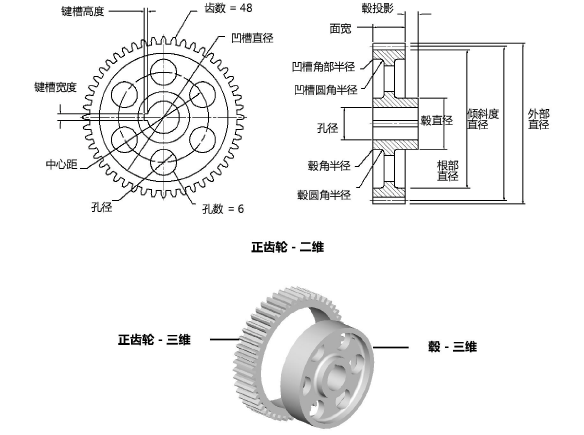

参数
说明
节径
指定节径
齿数
输入齿数
啮合角
输入啮合角
径节(参照)
显示径节(仅供参照)
模数 (毫米)(参照)
显示模数(仅供参照)
外径(参照)
显示外径(仅供参照)
根直径(参照)
显示根直径(仅供参照)
齿廓
选择齿廓类型
面宽
输入齿轮面的宽度
螺旋角
(仅三维)
指定三维正齿轮螺旋角
孔径
(仅三维)
指定三维正齿轮的孔径;在绘图中包含毂三维对象时,调整正齿轮孔径和毂外径以便能正确啮合
绘制凹槽
(仅二维)
要绘制凹陷的腹板,选择绘制凹槽并指定二维参数
腹板厚度
输入腹板厚度
凹槽直径
输入凹槽直径
凹槽角部半径
输入凹槽角部半径
凹槽圆角半径
输入凹槽圆角半径
绘制毂
(仅二维)
绘制毂
毂直径
输入毂直径
毂投影
(左/右)
指定左侧和右侧的毂投影量;负值表示毂面凹陷
毂角半径
输入毂角半径
毂圆角半径
输入毂圆角半径
绘制孔
(仅二维)
绘制孔
孔径
输入孔径
键槽
如果存在键槽,选择方形、矩形或自定义大小;方形和矩形选项将应用基于孔径的 ASME 建议大小
宽度/高度
对于自定义键槽大小,输入键槽的宽度和高度值

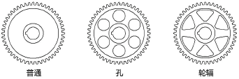

腹板配置
(仅二维)
选择腹板配置,然后指定二维参数(如有)。选择后,可以以百分比或直径值指定孔大小。
数量
指定齿轮孔或轮辐数量(不适用于平面腹板配置)
大小 (10-100%)
对于孔(百分比)轮辐腹板配置,输入孔或轮辐在凹槽中所占的百分比率
中心距
为腹板配置选择时,指定孔中心之间的距离
孔径
为腹板配置选择时,指定孔大小

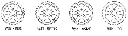

视图
(仅二维)
选择二维视图
显示中心线
(仅二维)
绘制带中心线的二维齿轮
