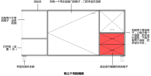

自定义箱柜预览变为正视图且可互动,以指定箱柜的细节。单击预览以激活,并在此窗格上设置参数;很多参数仅当单击预览后才启用。当您单击预览的列、箱子或垂直分隔栏时,其高亮显示,指示您在编辑的部分。按住 Shift 键选择多列或一列中的多个箱子;编辑应用至所有选择部分。

在列中第一次单击选定整个列,第二次单击选定特定箱子,如对象的高亮部分指示。
