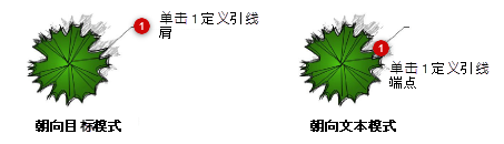

朝向目标
首先在要放置标注文本的位置单击,然后在要注释的对象上最后单击一次 |
朝向文本
首先在要注释的对象上单击,然后在要放置标注文本的位置上最后单击一次 |

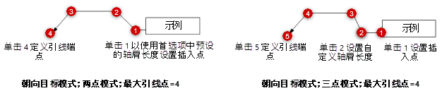

两点
轴肩长度是在标注首选项或“对象信息”面板中确定的 |
三点
轴肩长度通过在绘图区域中进行附加单击来确定 |
最大指引线点数 |
为此标注对象输入指引线点的最大数量。如果对象具有多条指引线,则每条线可以具有不同数量的点。双击以结束少于允许最大点数的指引线。 |

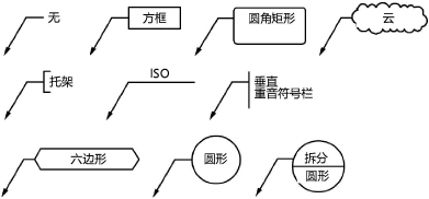

气泡样式 |
选择要在标注文本或主题编号周围绘制的气泡类型。 要在拆分圆形气泡样式中将标注文本同时放在线条的上方和下方,在文本行之间按 Enter 键。

单击适当的插入模式,然后单击以设置标注或主题的插入点。
根据模式,第一次单击定义前缀肩或前缀端点。
继续单击以设置顶点和构建指引线,可执行最大指引线点数值所允许的次数;如果此指引线需要的点数低于最大数量,双击最后一个点。根据模式,最后一次单击设置前缀端点或前缀肩。
在三点模式中,可通过单击绘图区域自定义设置轴肩长度;这还需再单击一次。
