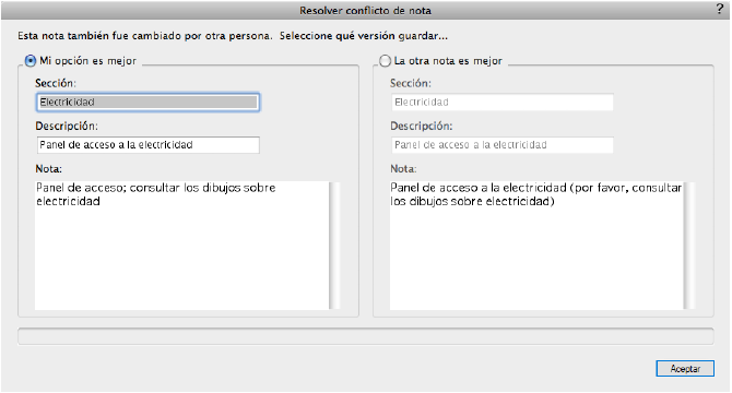

Podría surgir un conflicto si usted y otro usuario editan la misma nota en la misma base de datos al mismo tiempo. Si esto ocurre, se abrirá el cuadro de diálogo Resolver conflicto de notas al cerrar el cuadro de diálogo Administrador de notas.
A la izquierda aparece su versión de la nota y a la derecha la versión del otro usuario. Seleccione qué versión de la nota desea guardar seleccionando Mi opción es mejor o La otra nota es mejor.
