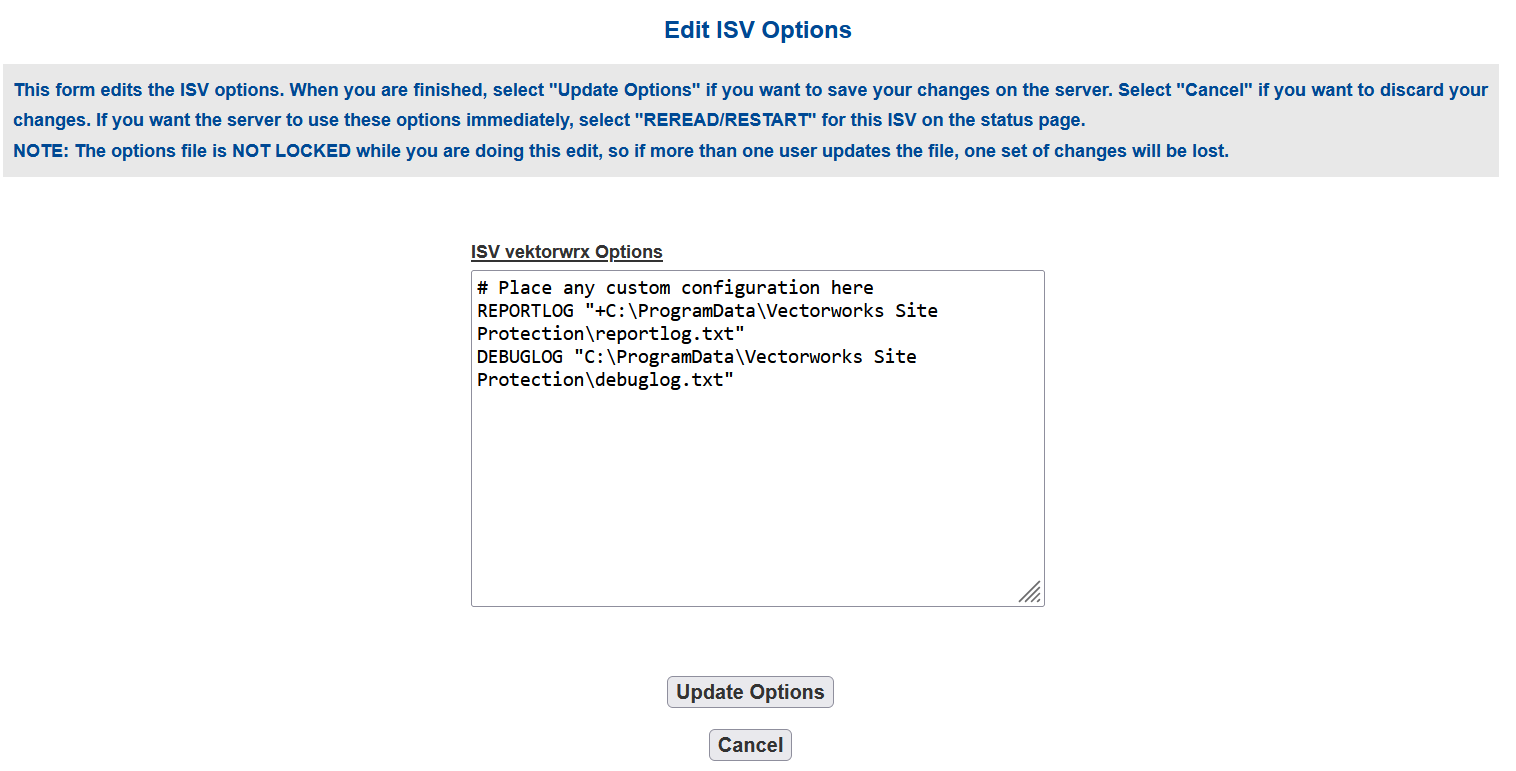

Alternativamente, haga clic en Estado desde la pantalla principal de Administración del Servidor. Desde allí, haga clic en vektorwrx desde la Columna OPCIONES.
Se abrirá la ventana Editar Opciones ISV.
Introducir el siguiente comando en el campo Opciones ISV.
Comando
Sintaxis
REPORTLOG
Establece la ubicación, el nombre de archivo, el formato y el tipo del registro de informes (pequeño, estándar o detallado). La ruta del archivo puede especificarse como ruta relativa o absoluta. Si se utiliza una ruta de acceso relativa, la carpeta actual es la carpeta de instalación del Vectorworks Site Protection Server.
REPORTLOG "ruta_archivo_nombre_archivo" tipo_salida
Ejemplo de Windows: REPORTLOG "C:\My Reports\Reportlog.txt" detallado
Ejemplo para Mac: REPORTLOG "Mis informes/Reportlog.txt" std
Añada un + a la sintaxis para evitar que se sobrescriba el archivo de registro existente.
REPORTLOG "+ruta_archivo_nombre_archivo" tipo_salida
Haga clic en Actualizar opciones.
Un mensaje indica que "vektorwrx options file written" Haga clic en Atrás a Estado para volver a la pantalla Estado.
Haga clic en Releer/Reiniciar servidores para reiniciar el servidor ISV. El archivo de registro se creará en la ubicación especificada cuando se reinicie el servidor ISV.
Si se reinicia el servidor RLM, se sobrescribirá el archivo de registro existente. Cree una copia de seguridad del archivo de registro antes de reiniciar el servidor RLM, o para evitar que el archivo de registro se sobrescriba, añada un + a la sintaxis REPORTLOG.

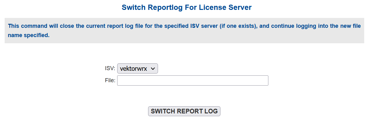

Puede dejar de utilizar el registro de informes actual y especificar un archivo de registro diferente. Para poder cambiar a uno nuevo, debe existir un registro de informes.
Haga clic en Interruptor del registro de informes en la pantalla principal de administración del servidor.
Se abre la pantalla Interruptor del registro del servidor de licencias.
Seleccione vektorwrx de la lista de ISV.
En Archivo, Introducir la ruta del archivo donde se localiza el registro, incluyendo el nombre del archivo.
Haga clic en INTERRUMPIR REGISTRO DE INFORMES.
El registro de informes cambia al otro archivo.

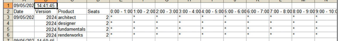

El archivo de hoja de cálculo convertido contiene la siguiente información:
Fecha
Fecha en que se generaron las estadísticas
Versión
La versión de Vectorworks
Producto
El nombre del módulo de Vectorworks
Puestos
El número de licencias disponibles por módulo
Intervalos de tiempo
Cuando se abre un cliente, aumenta el número de licencias en uso. Este parámetro muestra el número máximo de licencias utilizadas durante cada intervalo de tiempo.
Si una licencia se renovó a mitad del día y un módulo específico no se podía utilizar, el periodo de tiempo no utilizable se indica con un asterisco (*). Al día siguiente, no aparecerá en las estadísticas.
Si el número de licencias cambia a mitad del día, el nuevo valor se reflejará al final del día (cuando cambie la fecha).
Préstamo
Indica el número de licencias prestadas al final del día (cuando cambia la fecha).
