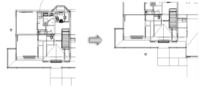

Use la herramienta Desplazar para mover el dibujo en la ventana de dibujo y cambiar el área de presentación. En una proyección de perspectiva sin recortar, use la herramienta Desplazar para mover el punto de vista en el modelo mientras la línea de visión permanece centrada en la ventana; consulte Proyección.
Pasos para panoramizar el dibujo:
Haga clic en la herramienta.
Mueva el icono (la mano) al interior de la ventana de dibujo.
Haga clic en y mantenga presionado botón del mouse, y luego arrastre el dibujo por la pantalla.
Las reglas se mueven con la página.
Suelte el botón del ratón una vez que el área deseada aparezca en el dibujo.
No verá las áreas del dibujo fuera de la página hasta que no suelte el botón del ratón.
