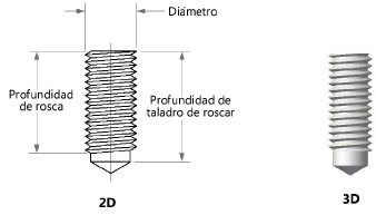

Orificios roscados 2D y 3D están disponibles. El orificio roscado 3D es un objeto sólido que puede ser restado de cualquier otro objeto sólido para crear modelos 3D precisos moldes, troqueles y muchas otras piezas de maquinaria (consulte Restar sólidos).

Profundidad de rosca |
Especifique la profundidad de rosca |
Profundidad de taladro de rosca |
Ingrese el valor de profundidad de taladro de rosca |
Ángulo de punto de perforación |
Para tipos de orificio ciego, ingrese el ángulo de punta de perforación |
Usar tamaño personalizado |
Usa valores personalizados de diámetro, paso de rosca y diámetro de taladro de rosca |
Diámetro |
Cuando Usar tamaño personalizado es seleccionado, especifique el valor del diámetro |
Cabeceo |
Cuando Usar tamaño personalizado es seleccionado, especifique el valor de cabeceo de rosca |
Diámetro de taladro de rosca |
Cuando Usar tamaño personalizado es seleccionado, especifique el valor de diámetro de taladro de rosca |
