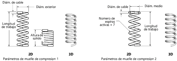

Resorte de compresión 1
Resorte de compresión 2

Tipo de extremos
Especifique el estilo de extremo del resorte
Diámetro exterior
Para resorte de compresión 1, ingrese el diámetro exterior
Diámetro medio
Para resorte de compresión 2, ingrese el diámetro medio
Diámetro de cable
Ingrese el diámetro de cable
Altura de sólido
Para resorte de compresión 1, ingrese la altura sólida (altura comprimida)
Número de espirales activas
Para resorte de compresión 2, ingrese el número de espirales activas
Longitud de trabajo
Especifique el valor de longitud del resorte trabajando, o haga clic y arrastrar un punto de control de resorte para definir la longitud gráficamente
Espiral
Seleccione una dirección de espiral Mano izquierda o Mano derecha
Presentación
(sólo 2D)
Seleccione un modo de presentación para resortes 2D
Dibujar línea central
(sólo 2D)
Dibuja el resorte con línea(s) central(es)
