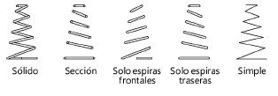

Presentación (sólo 2D) |
Seleccione un modo de presentación para resortes 2D
