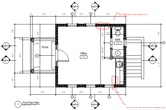

Cuando revisiones de sesión de Bluebeam son descargadas en un archivo de Vectorworks, éstas se presentan como objetos de colaboración. Cada objeto de colaboración es un proxy para la revisión individual en una sesión de Bluebeam — un contenedor visual para los datos de la revisión y la conexión que sincroniza los datos entre la sesión de Bluebeam y el archivo de Vectorworks. El objeto de colaboración presenta la representación visual de la revisión (como una nota técnica o una nube) en el dibujo de Vectorworks, pero la representación visual puede no ser una coincidencia exacta para la apariencia original de la revisión.

Las revisiones se convierten en objetos de colaboración en el dibujo de Vectorworks.
Cuando un objeto de colaboración es seleccionado, la paleta Información del objeto presenta información sobre la creación de la revisión original, el contenido y estado del objeto, y cualquier comentario realizado en respuesta a la revisión.

Crear una nota de revisión desde un objeto de colaboración de Bluebeam
Puede crear un objeto de nota de revisión de Vectorworks desde un objeto de colaboración para incorporar revisiones a su flujo de trabajo normal.
