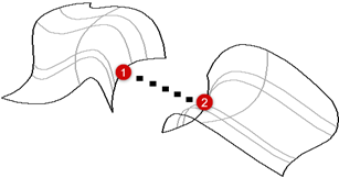

Pasos para conectar dos objetos:
Haga clic en el primer objeto y luego el segundo objeto a conectar.
Se abre el cuadro de diálogo Opciones de conectar/combinar. Seleccione un método para cambiar de tamaño y conectar los dos objetos.
Ambos objetos quedan redimensionados para conectarse entre sí.
