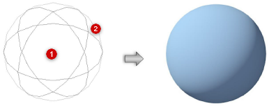

Para crear una esfera por radio:
Haga clic para configurar la base de la esfera.
Mueva el cursor al radio deseado y haga clic para configurar el radio de la base de la esfera. El radio también puede ser configurado en la barra de datos.

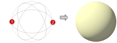

Para crear una esfera por diámetro:
Haga clic para configurar el primer punto del diámetro de la base de la esfera.
Mueva el cursor al diámetro deseado y haga clic para configurar el diámetro de la base de la esfera.

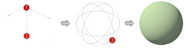

Esfera por centro y radio
Acceso directo
Centro y radio
Esfera
Modelado 3D
Shift+3
Para crear una esfera por centro y radio:
Haga clic para configurar el centro de la base de la esfera en el plano de trabajo.
Mueva el cursor y haga clic para configurar la altura de la esfera sobre el plano de trabajo.
El centro y la altura, en relación al plano de trabajo, de la esfera son automáticamente establecidos si el primer clic es en un punto de acoplamiento—por ejemplo, un locus 3D o vértice en otro objeto 3D.
En una vista no isométrica, la esfera es creada centrada en el plano de trabajo.
