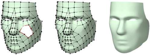

El modo Cerrar  inserta una nueva faceta de malla jaula para rellenar un bucle de borde abierto (un orificio en la malla jaula rodeado de bordes abiertos).
Para cerrar un orificio en un modelo de subdivisión:
Seleccione el objeto de subdivisión a editar.
De manera alternativa, haga doble clic en el objeto de subdivisión con la herramienta Selección para seleccionar el objeto y automáticamente activar la herramienta Editar subdivisión.
Haga clic en el modo Cerrar.
Al mover el cursor sobre la malla jaula, bordes que componen bucles de borde abierto son resaltados para indicar que rodean un área que puede ser rellenado. Sólo bucles de borde abierto pueden ser rellenados. Bordes que no están abiertos no se resaltan cuando el cursor se mueve sobre ellos.
Haga clic en un borde de malla en jaula para agregar una faceta para rellenar el orificio.
