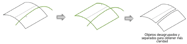

Para dividir un objeto sólido con una proyección:
En la vista deseada, dibuje un objeto 2D o una curva NURBS encima de un objeto sólido.
Si el objeto a proyectar es una curva NURBS abierta o un objeto 2D abierto, ambos puntos de fin deben estar fuera del objeto sólido.
Haga clic en objeto divisor y luego haga clic en el objeto sólido.
El objeto divisor es proyectado en el objeto sólido, resultando en un grupo de objetos sólidos.
