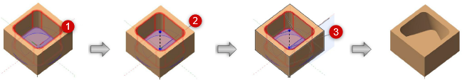

Haga clic en la herramienta y el modo. Un transportador interactivo se presenta alrededor del cursor.
Al transportador sobre objetos 3D, las facetas a torcer son resaltadas. Posicione el transportador en la faceta adecuada y haga clic en el punto central de la torsión.

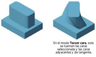

El transportador es orientado según la normal de faceta. El modo Torcer faceta tuerce la faceta seleccionada, y todas las facetas adyacentes y tangente, según lo indicado por el resalte.
El gráfico del transportador permanece en el punto donde se hace clic, y la línea de eje de torsión se presenta. A medida que el cursor es movido, el transportador gira y la línea de referencia de torsión se aparece y presenta una vista previa del punto de inicio para la torsión. Haga clic para colocar la línea de referencia.
Al mover el cursor, la línea de ángulo de torsión rastrea el cursor y aparece una vista previa del objeto torcido.
Haga clic para completar la operación. El resultado será un objeto sólido genérico.
