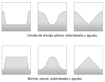

Perfil
Seleccione una forma general para la característica de terreno

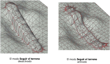

Seguir el terreno
Alterna la capacidad de la elevación en la parte superior de la característica de terreno de seguir la elevación del terreno donde es colocado, o simplemente darle una suave pendiente a la parte superior de la característica desde los puntos de inicio y fin de la polilínea

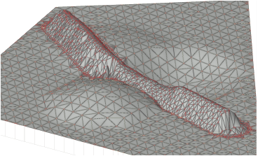

Para crear un canal de drenaje o berma en la superficie del modelo de sitio:
En Modo escultura de superficie del modelo de sitio, haga clic en la herramienta.
Especifique el tamaño de la característica y seleccione un modo polilínea. Seleccione una forma de Perfil para la característica de terreno y alterne la activación o desactivación de Seguir terreno.
No seguir el terreno puede resultar en un canal de drenaje que se eleva por encima del terreno adyacente en ciertas áreas o una berma que actúa como un canal de drenaje.
Dibuje la polilínea para representar el canal de drenaje o berma.
Haga doble clic para terminar de dibujar la característica.
