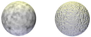

Trama |
Seleccione el tipo de trama de ruido a usar La vista previa ayuda a distinguir las diferencias entre las tramas. Una trama de ruido genérica a seleccionar es Turbulencia. Celda de Voronoi es útil para crear ruido moteado (configure Transición suave y marcada alrededor de 70% cada una). Un ejemplo de cada trama es mostrado usando valores predeterminados para un matizador de color en una esfera con iluminación cálida en la parte superior e iluminación fría en la parte inferior. Para comparar, esta esfera no tiene textura aplicada:
La trama puede lucir diferente en un plano al contrario de la esfera usada para el ejemplo. Además, la apariencia de cada trama puede ser dramáticamente afectada por cambios a sus parámetros. Este ejemplo muestra tres variaciones de la trama de turbulencia vertiginosa.
Trama |
Variar los porcentajes de Transición suave y Transición marcada solamente puede cambiar la apariencia de la trama completamente.
El tipo de matizador seleccionado obviamente también afecta la apariencia de la trama. Este ejemplo muestra la trama de turbulencia vertiginosa como un matizador de color y como un matizador de relieve.
