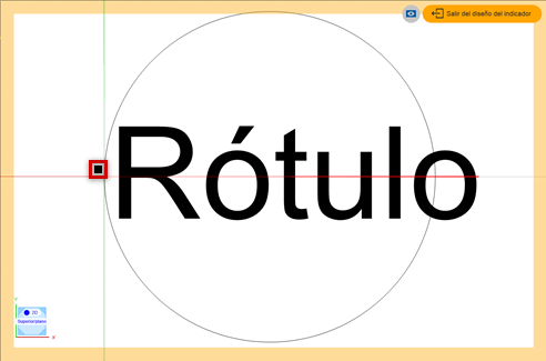

A continuación, se abre el diseño del indicador en el modo de edición de objetos.
Un punto de lugar geométrico identifica la entrada del segmento portarrótulos en el indicador. Use este punto de lugar geométrico como referencia para hacer ediciones en el diseño del indicador.
Edite o trace la geometría del objeto en unidades de página con cualquier herramienta de gráficos planarios.
