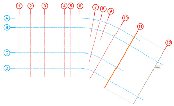

Use la herramienta Línea de eje para diseñar una retícula acoplable de líneas de eje que podrá utilizar para la alineación correcta de columnas, paredes y otros elementos de dibujo. Las retículas estructurales consisten en una o más secuencias de ejes reticulares. Estas secuencias de ejes reticulares están compuestas, a su vez, de múltiples líneas de eje que usan el mismo sistema de rotulado. Las líneas de eje pueden ser rectas o basarse en una forma abierta de polilínea. Puede trazarlas una por una en cualquier posición según sea necesario, pero las opciones de colocación facilita insertarlas en paralelo o en sentido perpendicular a otras líneas, o en un formato radial.

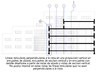

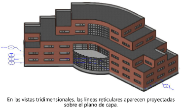

Las líneas de eje son objetos planarios que siempre se colocan en el plano de capa de una capa de diseño y son visibles en la vista Superior/plano. Son visibles en vista Superior/Plano. En las vistas tridimensionales, las líneas de eje aparecen proyectadas sobre el plano de capa donde las haya trazado. También puede visibilizar las líneas de eje en los encuadres. En el caso de los encuadres de alzado, encuadres de sección vertical y encuadres con detalle diseñados a partir de vistas de alzado, solo podrán mostrarse las líneas de eje perpendiculares (normales) a la vista. La apariencia de líneas de eje puede ser personalizada dentro de cada viewport según sea necesario sin afectar el objeto de definición de línea de eje en la capa de diseño; consulte Visibilidad de la retícula estructural en los encuadres.
