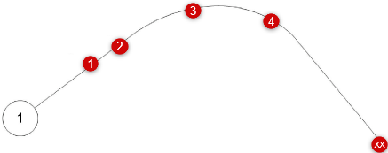

Inserción de líneas de eje con polilínea
Polilínea
Línea de eje
Cotas/Notas
Envoltura constructiva
Pasos para insertar líneas de eje con polilínea:
Haga clic en la herramienta y el modo deseado; luego escoja los modos para crear polilíneas.
De manera alternativa, use el comando Crear objetos desde formas para crear una línea de eje desde un objeto de ruta plano; consulte Crear objetos desde formas.
Solo puede usar segmentos con vértices angulados y vértices de arco para crear líneas de eje.
Haga uno de los siguientes:
Haga clic en Estilo de la línea de eje en la barra de herramienta para cambiar el estilo activo por otro que haya encontrado en el Selector de recursos, o bien use la opción sin estilo.
Haga clic en Preferencias para abrir el cuadro de diálogo Preferencias de línea de eje, donde puede especificar los parámetros predeterminados de la herramienta. Consulte Preferencias de línea de eje.
Los parámetros pueden ser editados más adelante desde la paleta Información del objeto.
Haga clic en el dibujo según sea necesario para crear la forma de línea de eje requerida; consulte Crear polilíneas.
Para rápidamente colocar líneas de eje idénticas y crear una secuencia de ejes reticulares, consulte Duplicación de líneas de eje.
De manera opcional, edite el diseño de indicador (consulte Edición del diseño del indicador de línea de eje) y cree un recurso de estilo desde un objeto sin estilo (consulte Estilos personalizados de objeto de complemento sin opciones de catálogo).
