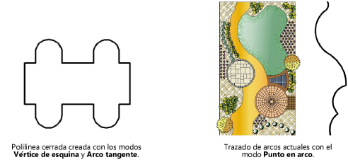

Vértice de esquina
Crea segmentos de polilínea con líneas rectas y vértices angulados en los puntos de control. El tipo de vértice creado es un vértice de esquina.

Arco tangente
Crea segmentos de arco de polilínea que son tangentes al segmento anterior (use acoplamiento de tangente para ayudar a dibujar la polilínea de tangente; consulte Acoplar a una tangente (sólo 2D)). El tipo de vértice creado es un vértice de radio.
Active Acoplar a ángulo en el conjunto Acoplamiento y use la indicación del cursor SmartCursor de Tangente para crear una polilínea de arco tangente correctamente.
Punto en arco
Crea segmentos de arco de polilínea que son dibujados haciendo clic en tres puntos: el punto de inicio, un punto por el cual pasa el arco y el punto de fin; útil para trazar arcos existentes. El tipo de vértice creado es un vértice de radio.
