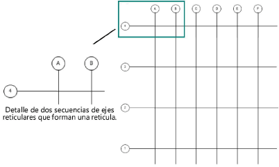

Con fines de edición y para la acotación y exportación correctas en formato IFC, necesitará organizar las líneas de eje individuales en secuencias de ejes reticulares. Se entiende por secuencia de ejes reticulares la colección de líneas de eje rotuladas en secuencia alfanumérica. Las líneas reticulares que coloque en secuencia forman parte de la misma secuencia de forma automática, con la numeración automática de los rótulos en incrementos. Consulte Aumento en la numeración de rótulos reticulares para reglas que dictaminan cómo el sistema de etiqueta incrementa automáticamente.
Una secuencia de ejes reticulares puede estar integrada de cualquier combinación de líneas reticulares paralelas, radiales o con polilínea. Inserte las líneas de eje usando cualquiera de los modos de inserción de la Línea de eje; consulte Inserción de líneas de eje.

Normalmente, una retícula estructural se compone de un máximo de tres secuencias de ejes reticulares. Por ejemplo, una retícula estructural común y corriente es una secuencia de ejes reticulares que se superpone a una segunda secuencia de ejes reticulares perpendiculares.
Solo puede colocar un máximo de tres secuencias de ejes reticulares por capa a fin de compatibilizarlas con el formato IFC. Las secuencias de ejes reticulares en la misma capa son exportadas como una única retícula en formato IFC; consulte Exportar datos de IFC para cuadrículas estructurales para información adicional.
