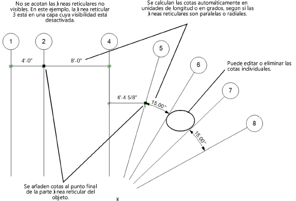

Use el botón derecho del ratón para hacer clic en una de las líneas reticulares de una secuencia de ejes reticulares que vaya a acotar. Luego escoja Secuencia de ejes reticulares con cotas en el menú contextual.
La ubicación donde hace clic con el botón derecho del ratón en la línea reticular determina en cuál extremo de las líneas se situarán las cotas. Se agregan cotas a los extremos de línea reticular más próximos al lugar de la pulsación con el botón derecho del ratón.
Se agregan cotas a las líneas reticulares visibles en la secuencia de ejes reticulares.
Puede editar o eliminar las cotas individuales de forma manual en ambas capas de diseño y en las anotaciones de encuadre.
No podrá editar en las anotaciones del encuadre las cotas agregadas en la capa de diseño que se mantengan visibles en los encuadres. El flujo de trabajo recomendado es desactivar la visibilidad de las cotas en la capa de diseño antes de crear encuadres, luego acotar la secuencia de ejes reticulares en las anotaciones de encuadre para mantener su editabilidad.
Las cotas agregadas en las capas de diseño quedan asociadas con las líneas reticulares. En el caso de líneas reticulares paralelas, puede editar la distancia de la cota para mover la línea reticular.
