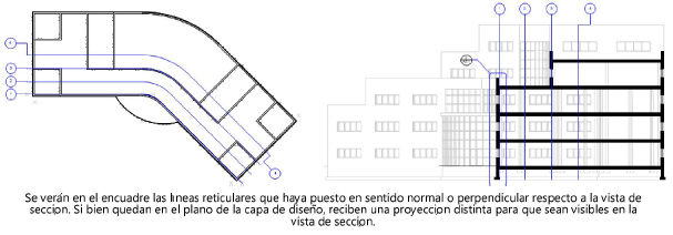

Puede visibilizar las líneas de eje en cualquier encuadre. En el caso de los encuadres de alzado, encuadres de sección vertical y encuadres con detalle diseñados a partir de vistas de alzado, solo podrán mostrarse las líneas de eje en posición perpendicular o normal a la vista. En el caso de un encuadre recortado, solo se muestran las líneas de eje contenidas en el recorte del encuadre o que lo intersequen. En consecuencia, los puntos finales de la línea de eje se ajustan según sea necesario para quedar visibles en el recorte.

Las líneas de eje que aparecen en los encuadres se consideran instancias de la definición de línea de eje en la capa de diseño. La definición de línea de eje establece la ubicación y eje y las extensiones generales de la línea de eje, así como los atributos gráficos predeterminados y, como opción, el estilo de la línea de eje. Sin embargo, puesto que las líneas de eje que aparecen en los encuadres se consideran instancias visibles de la línea de eje, puede cambiar su visibilidad y aspecto según los requisitos varios de presentación en cada encuadre. La proyección puede ser distinta de la proyección de la definición, según el tipo de encuadre que se trate. Los cambios que aplique a las líneas de eje en un encuadre no tienen efecto alguno en la definición de línea de eje en la capa de diseño.
