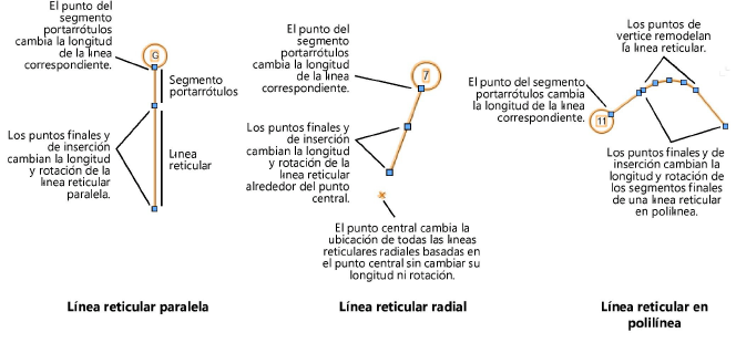

Haga clic en los puntos de control y muévalos para editar el trazo de una línea reticular, así puede definir su longitud y rotación, la longitud del segmento portarrótulos y, como opción, la posición del codo correspondiente. La longitud del segmento portarrótulos también puede ser editada en la paleta Información del objeto, junto con otros parámetros de línea de eje; consulte Propiedades de línea de eje. Para editar el diseño gráfico y texto en el indicador de línea reticular, consulte Edición del diseño del indicador de línea de eje.
Las líneas de los segmentos portarrótulos siempre son colineales o tangentes con el extremo de la línea reticular.

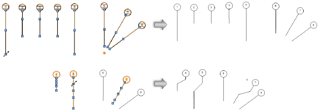

Puede editar manualmente el trazo de varias líneas de eje al mismo tiempo si escogió el modo Redimensionamiento interactivo ilimitado de la herramienta Selección. Todas las líneas de eje seleccionadas responden a las ediciones de igual manera, aún si no son idénticas y si no están en la misma secuencia.
