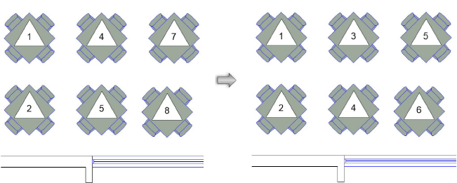

Si elimina o duplica objetos etiquetados que autonumeró, quizás sea necesario ajustar las etiquetas. Edite el objeto etiquetado y renumere las etiquetas según sea necesario en el cuadro de diálogo Administrar secuencia. Consulte Editar datos de etiqueta y Administrar números de espacio para detalles.

Verá en la lista cada uno de los objetos con la misma etiqueta; en esa lista aparecen el contador actual y el valor actual del objeto. La previsualización de la lista que será renumerada aparece en la columna Resultado.
Quedan resaltados en rojo en la lista los números o letras duplicadas y faltantes en la secuencia.

Renumeración de un conjunto de etiquetas de datos
