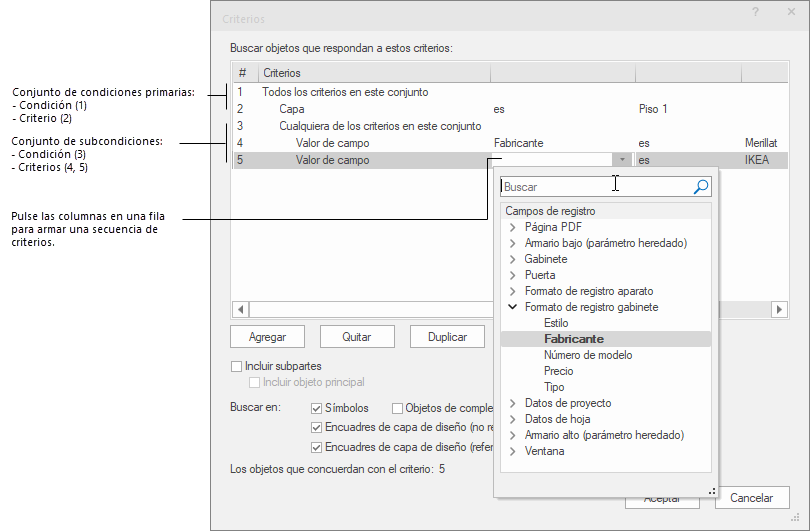

Para especificar un grupo de objetos deseados, comience definiendo un conjunto de condiciones principales. La declaración de condición determina si todos los criterios en el conjunto deben ser aplicables al objeto, o si uno o más criterios en el conjunto son aplicables al objeto. Luego, ingrese sus criterios de selección para esa condición; por ejemplo, el objeto está en la capa de primer piso.
Para ser más específico, agregue un conjunto de condición (subcondición) anidado con sus propias declaraciones de criterios; por ejemplo, el objeto también tiene un Registro de gabinete adjuntado y el valor de campo Fabricante en el registro es Merillat o IKEA. Construya definiciones de criterios complejas con múltiples conjuntos de subcondiciones, si es necesario.

Para especificar criterios:
Haga clic en la columna Criterios en la fila 1 para configurar la condición principal para los objetos a seleccionar: Todos los criterios en este conjunto, o Cualquier criterio en este conjunto.
En la fila 2, edite la declaración predeterminada para definir el primer criterio para esta condición. Por ejemplo, puede especificar la capa donde los objetos están ubicados o un valor de campo adjuntado a los objetos deseados. Haga clic en cada columna de la fila y seleccione desde las opciones disponibles, o ingrese un valor de campo. Cuando Símbolo o Entidad de IFC es seleccionado como los criterios, haga clic en el botón en esa fila para abrir un cuadro de diálogo y seleccione el elemento deseado.
Al ingresar texto en una declaración de criterios (como un valor de campo) puede usar el símbolo * para representar cualquier conjunto de caracteres y el símbolo ? para representar cualquier carácter único.
Si es necesario, haga clic en Agregar para crear filas de criterios adicionales para la condición principal.
De manera alternativa, haga clic con el botón derecho en una fila y seleccione Agregar desde el menú de contexto.
Para crear una subcondición, agregue una fila y luego seleccione la condición desde la parte superior de la lista desplegable en la columna Criterios. Luego, edite la declaración predeterminada para definir el primer criterio para la subcondición.
Si desea, seleccione una o más opciones en la parte inferior del cuadro de diálogo para seguir definiendo los objetos deseados. El número de objetos que cumplen con los criterios se presente para ayudar a verificar que la declaración de criterios es correcta.
