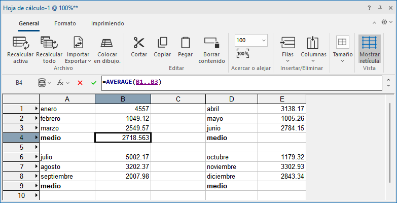

Referencias de celda relativas y absolutas
Referencias de celda en una hoja de cálculo pueden ser relativas o absolutas. Cuando la fórmula que contiene la referencia es movida, una referencia absoluta siempre hace referencia a la dirección de celda original, mientras que una referencia relativa cambia dependiendo de la ubicación de la celda que contiene la referencia.
Use el carácter de signo de dólar ($) para indicar una referencia absoluta. El carácter $ bloquea la parte de la referencia de celda que la precede, según lo descrito en la siguiente tabla.
Combinación
$A1
Bloquea la referencia de columna especificada, pero deja la referencia de fila relativa; siempre se hace referencia a la misma columna, pero la fila cambia si la fórmula es colocada en una fila diferente
$A$1
Bloquea las referencias de columna y fila especificadas; siempre hace referencia a la celda original sin importar donde la fórmula es copiada
A$1
Bloquea la referencia de fila especificada, pero deja la referencia de columna relativa; siempre se hace referencia a la misma fila, pero la columna cambia si la fórmula es colocada en una columna diferente
En la siguiente hoja de cálculo de ejemplo, la fórmula =AVERAGE(B1..B3) está en la celda B4. Si la fórmula fuera copiada a la celda E9, la fórmula automáticamente cambiaría a =AVERAGE(E6..E8). Debido a que ambas referencias son relativas, la columna y fila cambiarían en relación con la celda donde la fórmula está colocada—siempre indicando las tres celdas directamente sobre la fórmula.
