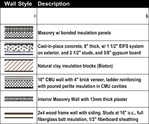

Hoja de cálculo que incluye imágenes de atributo 2D de estilos de pared

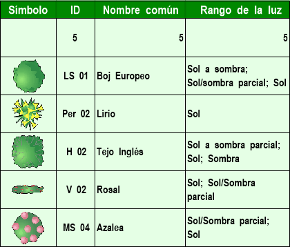

Hoja de cálculo que incluye imágenes en miniatura de símbolos de planta
