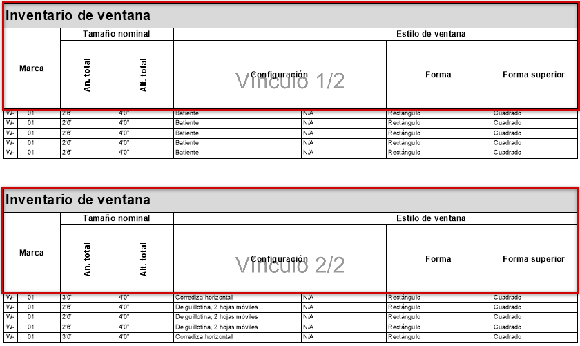

Fijar fila a parte superior de imagen de hoja de cálculo
(sólo filas de hoja de cálculo)
Si la imagen de hoja de cálculo en el dibujo será dividida horizontalmente, seleccione esta opción para una fila de hoja de cálculo que desea que aparezca en la parte superior de cada imagen en una serie de imágenes enlazadas. Consulte Recortar o dividir imágenes de hoja de cálculo.
