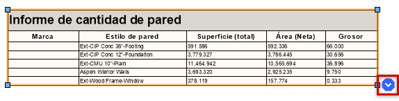

Para crear o editar una imagen recortada, haga clic y arrastre los bordes laterales e inferior de una imagen de hoja de cálculo, según se desea. También existen comandos que le permite crear un conjunto de imágenes enlazadas recortadas rápidamente, o dividir una imagen en múltiples imágenes recortadas. El menú en la esquina inferior derecha de cada imagen proporciona acceso fácil a estos y otros comandos.
Haga clic en el botón para abrir el menú de imagen de hoja de cálculo

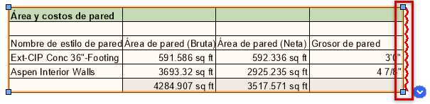

Recortar columnas
Para recortar columnas desde una imagen de hoja de cálculo:
Seleccione la imagen de hoja de cálculo y mueva el cursor sobre el borde derecho o izquierdo del objeto para resaltarlo. Haga clic y arrastre para ver una vista previa del recorte, y luego haga clic nuevamente para aplicar el recorte. Columnas pueden ser recortadas desde uno o ambos costados de una imagen de hoja de cálculo, siempre que permanezca una columna. Un indicador vertical rojo que no se imprime se presenta para indicar el recorte. Cuando indicadores de recorte de columna se presentan puede ser controlado; consulte Preferencias de Vectorworks: Panel Hoja de cálculo.
Para incluir las columnas recortadas en otros lugares en su dibujo, coloque una segunda instancia de la imagen de hoja de cálculo donde se desea, y recorte las columnas que están mostradas en la primera instancia.
Para restablecer columnas recortadas, haga clic y arrastre el borde recortado más allá del indicador de recorte, o seleccione Quitar recorte de columna desde el menú de imagen de hoja de cálculo.

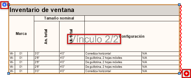

Un icono de enlace azul en la parte superior izquierda de la imagen indica que está enlazada con una imagen anterior. La primera imagen en una serie no tiene un icono de enlace. Cuando íconos de enlace se presentan puede ser controlado; consulte Preferencias de Vectorworks: Panel Hoja de cálculo.
Si Presentar números de imagen de hoja de cálculo (no impreso) está seleccionado en la paleta Información del objeto, cada imagen enlazada presenta una etiqueta indicando su posición en la serie.
Si una imagen enlazada no contiene filas actualmente, una etiqueta "Sin datos" se presenta.
Cuando una imagen enlazada es seleccionada, las otras imágenes en la serie son resaltadas en rojo.
El botón de menú de imagen de hoja de cálculo indica el estado de enlace de la imagen, según se muestra abajo. Cuando botones de menú se presentan puede ser controlado; consulte Preferencias de Vectorworks: Panel Hoja de cálculo.
Blue down arrow La opción Expandir última imagen enlazada automáticamente es seleccionada en la paleta Información del objeto y esta es la última (o única) imagen en la serie. La imagen se expandirá automáticamente para revelar filas que han sido agregadas a la hoja de cálculo, o contraerá para ajustarse si filas son eliminadas.
Green plus sign Se anula la selección de la opción Expandir última imagen enlazada automáticamente. Si esta no es la última imagen en la serie, las filas que siguen esas filas en la hoja de cálculo están en otra imagen enlazada en el dibujo. Si esta es la última imagen en la serie, esta imagen muestra toda fila restante desde la hoja de cálculo.
Red plus sign Las filas que siguen esas filas en la hoja de cálculo no están en otra imagen enlazada en el dibujo.
Icono de enlace, número de imagen y botón de menú rojo en una imagen de hoja de cálculo enlazada
