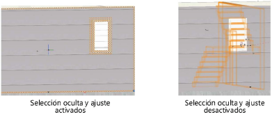

Usar selección y acoplamiento ocultos
En las vistas renderizadas, los objetos sólidos “tapan” u ocultan los objetos detrás de estos. Mantenga activa esta opción para escoger y acoplar objetos sólidos más fácilmente y sin que lo estorbe la geometría oculta. Para acceder a geometría oculta, use el modo X-ray Select de la herramienta Selección, active el cubo dinámico o cambie al modo de render reticulado espacial; consulte Modo X-ray Select.

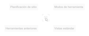

Configuraciones de presentación
Personalice el cuadro Opciones inteligentes según el flujo de trabajo
Mostrar opciones iniciales como
Escoja cómo aparecerán las insinuaciones contextuales cuando una operación las desencadena en el área de dibujo.
La opción Solo iconos muestra los iconos de insinuación contextual.
La opción Solo texto muestra el nombre de las insinuaciones contextuales.
La opción Iconos y texto muestra tanto el icono como el nombre de las insinuaciones contextuales.
La opción Totalmente expandido muestra la paleta completa en lugar de las insinuaciones contextuales.

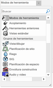

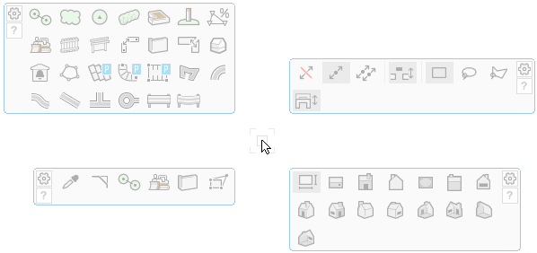

Selecciones de cuadrante
Escoja la opción que se va a mostrar para cada uno de los cuatro cuadrantes que rodean la ubicación del cursor. Ingrese texto en el cuadro de búsqueda para filtrar la lista.
Bajo Opciones generales, la opción Modos de herramienta muestra las opciones de barra de herramienta, tales como modos, listas de estilo y el botón Preferencias de la herramienta que tiene seleccionada. La opción Herramientas anteriores muestra las cuatro herramientas que recientemente escogió en orden cronológico, de izquierda a derecha.
No aparecen las herramientas Selección y Desplazar, las cuales se usan tan a menudo que desplazarían a las demás.
La lista Conjuntos de herramientas contiene solo los conjuntos de herramientas disponibles en el espacio de trabajo actual al momento de definir esta preferencia. De igual modo, el cuadro Opciones inteligentes en el área de dibujo solo muestra los conjuntos de herramientas en el espacio de trabajo activo. Si define los parámetros en Preferencias de Vectorworks cuando está en el espacio de trabajo Spotlight y si escoge el conjunto de herramientas Iluminación para que aparezca en uno de los cuadrantes, ese cuadrante aparecerá en blanco (indicado como Desactivado) si desencadena el cuadro Opciones inteligentes en un espacio de trabajo que no contiene ese conjunto de herramientas.
